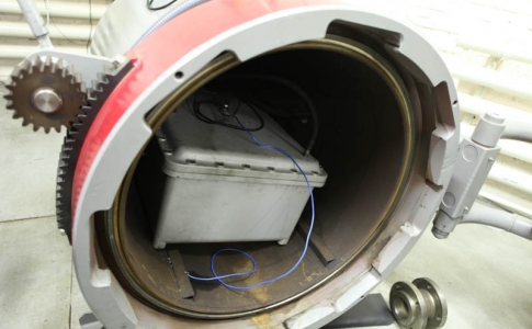

Одной из первых установок лаборатории была взрывная камера из котельной стали, изготовленная на заказ в Конструкторско-технологическом филиале Института гидродинамики им. Лаврентьева СО РАН (г. Новосибирск). Над привезенным из Сибири аппаратом пришлось тщательно поработать в Москве, в лаборатории ЗАО «НИЦ «ТехноПрогресс», благо среди ее сотрудников есть такие многосторонние специалисты, как инженер Дмитрий Зайцев, прежде работавший на заводе по производству микроэлектроники. Дмитрий  охотно рассказывает об испытаниях на установке, ведь, именно он занимался разработкой и наладкой системы управления:
- В камеру помещается образец взрывонепроницаемой оболочки, которая изнутри заполняется взрывоопасной газовоздушной смесью. Такой же смесью заполняется объем взрывной камеры. Взрыв внутри оболочки не должен привести к передаче взрыва в камеру, что подтверждает взрывонепроницаемость образца. Испытания взрывозащиты – самая интересная часть моей работы. Дело сложное, ответственное и необычное. К нам постоянно привозят новое оборудование, и всегда самим любопытно: какое из них выдержит испытания, а какое нет.
